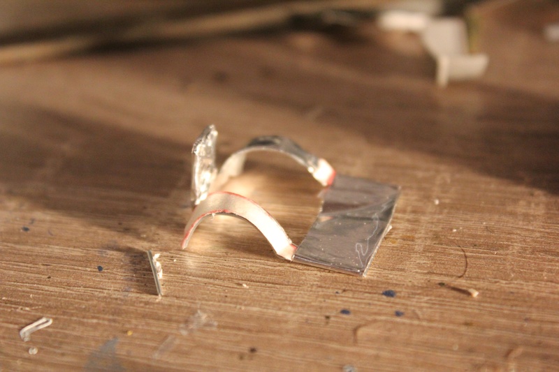

Les ailes ont été réalisées à partir de papier aluminium autocollant et de fil de fer en utilisant des morceaux de bande cache comme patron, les pièces utilisées proviennent du kit roden Opel Blitz 3.6-47 Omnibus Stabswagen :

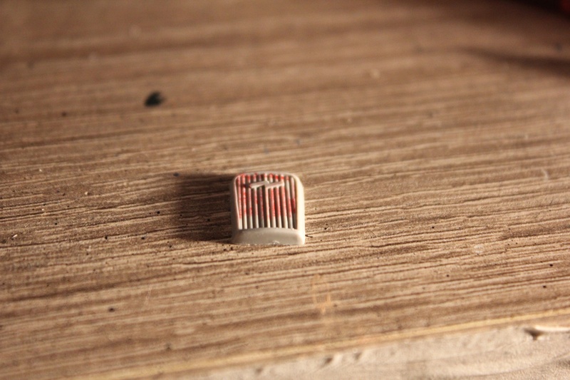

Le radiateur a été réalisé à partir de morceau de grappe ( le logo Zvezda ) recouvert de papier aluminium autocollant gravé au scalpel ( désolé il n'y a pas exactement le bon nombre de barre verticale, 12 normalement )

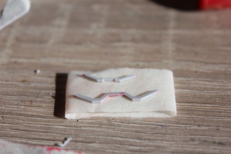

Des poutrelles ont également été réalisées :

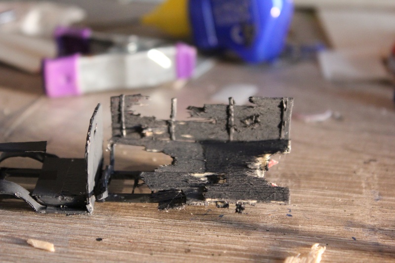

Voici mes avancées du week-end dernier avec la mise en peinture des différents éléments et l'assemblage de ces derniers :
Le toit de la cabine a été confectionné à partir d'un patron en scotch de peintre, du papier aluminium autocollant et une armature faite de fil de fer, elle n'est pas encore collée...

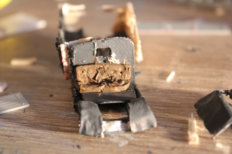

Le tout a ensuite été recouvert de mastic par endroit pour éviter que les raccords des différentes bandes de papier aluminium ne soit trop voyants...
