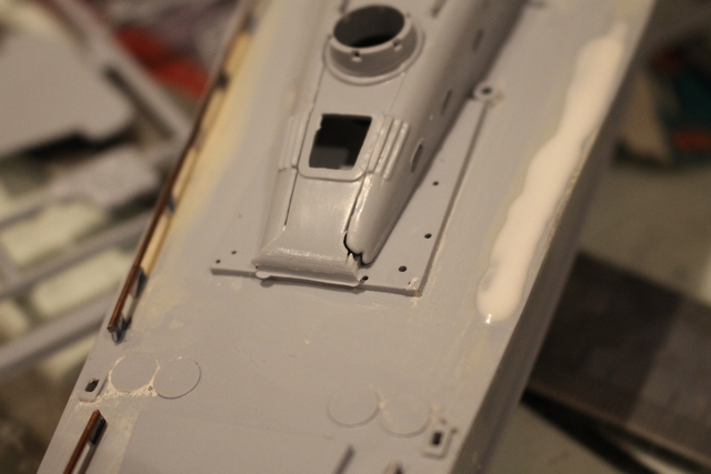

pour ce faire j'ai du monter une partie du roof, et là surprise , le mastique va encore etre de sortie , y a quand meme un gros manque de matiere....
raf air rescue launch Img_9831
et l'ajustement entre les 3 parties doivent etre repris
